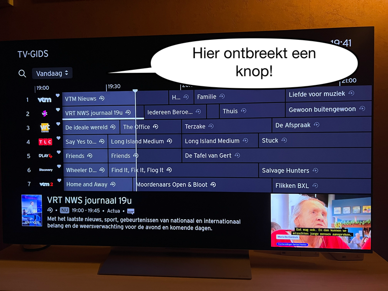

Is het ook iemand opgevallen dat bij de tv gids de knop om occasioneel ”alle zenders” te zien, verdwenen is?
in de tv gids zie je enkel jouw favoriete zenders die je hebt aangeduid bij het aanmaken van een profiel. Zo heb je bv slechts 15 (favoriete) zenders in je tv-gids in plaats van een ellenlange lijst van alle beschikbare zenders. Vroeger kon je , naast de knop “vandaag”, waar je de tv-gids kunt bekijken van 7 dagen terug en enkele dagen in de toekomst, via een knop ofwel “favoriete zenders” of alle “zenders” kiezen. Dit is nu niet meer mogelijk, de knop bestaat gewoon niet meer. Je moet dus nu naar instellingen, beheer favoriete zenders, de zender die je occasioneel wilt zien, toevoegen aan je favoriete zenders. De optie om dus tijdelijk alle zenders te zien in de tv-gids ipv je favoriete zenders, bestaat niet meer.
is dit ook kog anderen opgevallen?

En daarmee is mijn vraag niet opgelost natuurlijk. Waar is de knop “alle zenders” naartoe?
Als ik Telenet contacteer, dan zeggen zijn mij dat ze geen weet hebben van een verandering in de menustructuur.
Als ik naar de Telenet-winkel gegaan ben, heb ik aldaar vastgesteld dat het demonstratiemodel net hetzelfde probleem vertoonde.
Daarmee kon ik uitsluiten dat het een individueel probleem van configuratie is.
Daarom ga ik ervan uit dat het zich om een “bug” handelt, die er ingeslopen is bij de vorige update.
Ik wou hier even polsen of er nog mensen die deze “bug” zijn opgevallen.
En kunnen jullie bevestigen dat ook bij jullie de knop “favoriete zender” verdwenen is?
De manier door Mali beschreven is een werkbare oplossing maar allerminst logisch. Het menu profiel heeft op zich niets te maken met de tv-gids en al zeker niet met het occasioneel zichtbaar maken van de volledige tv-gids. Nu moet je kiezen voor “gedeeld” maar dat heeft een andere bedoeling dan de volledige tv-gids op te roepen. Het is eerder toeval dat het ook via deze weg kan. Je kan ook een nieuw profiel maken waarbij je alle zenders kiest. Als je dan de volledige tv-gids wenst te zien kan je switchen tussen de twee aangemaakte profielen (een met bv 15 zenders en één met het volledige aanbod). Maar dat kan niet de bedoeling zijn. Vroeger (enkele weken terug) koos je gewoon voor ofwel “favoriete zender” of “alle zenders”, wat mij heel logisch lijkt en elk misverstand uitsluit. Waarom ze deze knop hebben verwijderd, blijft een raadsel temeer omdat Telenet ontkent iets aan de menustructuur te hebben veranderd!

Bij mij is de knop alle zenders ook verdwenen.
Ik heb daarvoor Telenet gecontacteerd en hen gevraagd of de structuur van de TV-gids bewust is veranderd? Ze antwoordden dat ze geen weet hebben van een verandering van de structuur van de TV-Gids wat voor mij duidt op een bug die na een of andere update erin is geslopen.
Ben dan naar een Telenet-winkel gegaan en heb het daar aangekaart. Ze hebben er dan een melding van gemaakt in de computer maar dit is al enkele weken geleden. Niets meer gehoord. Misschien gebruiken dit maar weinig mensen en is de nood maar heel miniem. Ik mis het wel. Ik heb nu een nieuw profiel aangemaakt met alle zenders 😔
