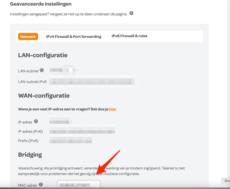

De E-router (CV8560E) is natuurlijk een modem/router (het woord zegt het zelf) en geen modem-only.
Maar je kan deze in bridge zetten (Mac passtrough) zodat je eigen router een publiek IPv4 adres krijgt, en dus een goed alternatief voor de modem-only.
De TV Boxen kan je dan zonder probleem verder gebruiken (verbonden met de E-router).
De E-router is ook future proof: Docsis 3.1 in plaats van Docsis 3.0 voor de modem-only (die trouwens nog moeilijk verkrijgbaar is).
Conclusie: de E-router inruilen voor een modem-only is wellicht zinloos (en een héél slecht advies van de Helpdesk) ...

Bedankt voor je antwoord, dit zou wel eens de oplossing kunnen zijn! Onder ‘technisch’ op https://www2.telenet.be/content/www-telenet-be/nl/business/klantenservice/wireless-modem-instellen0 staat een beetje ongelukkig ‘Docsis 3.1 modem’ maar eigenlijk bedoelen ze hiermee dat het toestel dergelijke modem gebruikt. Vandaar de overtuiging van Patrick.
Nogmaals welbedankt voor je inbreng, ik test het vandaag uit!

Je vindt dit dus bij Geavanceerde Instellingen van je modem. Enkel gesupoorteerd op de Docsisc 3.1 E-router (CV8560E), maar dat weet je ondertussen wel denk ik.
Je dient het MAC adres van je eigen router/firewall in te geven, van de externe (WAN) interface.
Daarna doe je een DHCP renew of desnoods een reboot van je eigen router.
