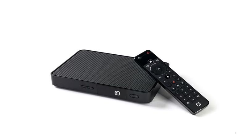

Zenders VRT en Canvas niet te bekijken via TV-box?
Bij het willen kijken naar de zenders VRT en Canvas, krijgen we de melding ‘Sorry, we kunnen dit niet afspelen’ (CS2004)?
Als ik via de TV-gids ga, kijken >> Live kijken >> werkt ook niet - Vanaf begin kijken >> werkt wel!
Ook zappen naar beide zenders, krijgen we dezelfde melding.
Alle andere zenders werken prima en met een diagnose is alles ok!
Wat kan hier de reden van zijn? Alvast bedankt!

Sorry, maar het gaat om de Telenet Tv- box!
