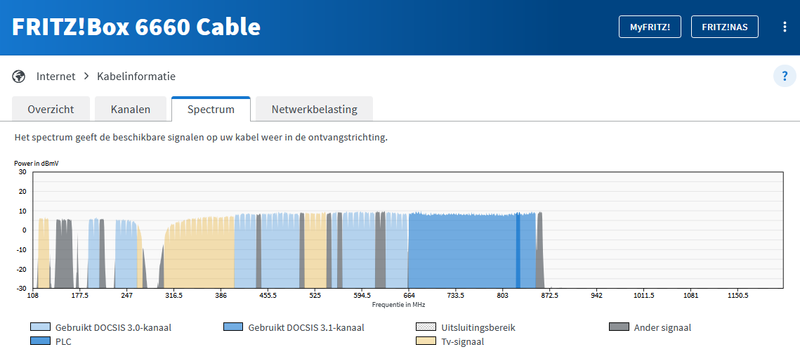

Wat betreft de filter, vroeger "TOF" filter genoemd ("Telenet only"). Op de afbeelding hieronder zie je heel goed hoe deze filter werkt
bron: Fritz!Box 6660 Cable op een BASE (coax) internetlijn.
Je ziet hier duidelijk dat volgende Muxen uit het signaal gefilterd worden: 274 MHz, 282 MHz, 290 MHz, 298 MHz. De muxen op 266 MHz en 306 Mhz komen er nog door, maar iets verzwakt. Het FTA "Compact Signaal" en de VRT's (290-298 MHz) zijn er dus volledig uitgefilterd.
Het valt ook op dat deze (nieuwe) filters een veel kleiner bereik filteren dan de oude "TOF" filter.

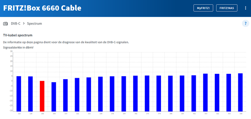

Op de grafiek hieronder zie je dan welke DVB-C muxen nog altijd door de filter gaan:
