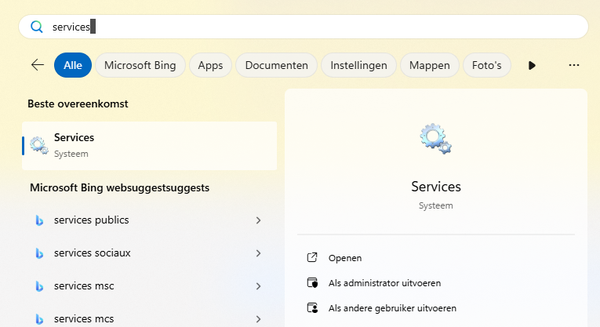

Onderaan in de taakbalk in het zoekvenstertje (eventueel eerst op het vergrootglas klikken) en services intikken
Openen (als het niet werkt met openen, dan Als Administrator uitvoeren)
In het nieuwe venster naar beneden scrollen en op Windows search klikken
Op stoppen klikken
het bestand verwijderen.
de service opnieuw starten.
