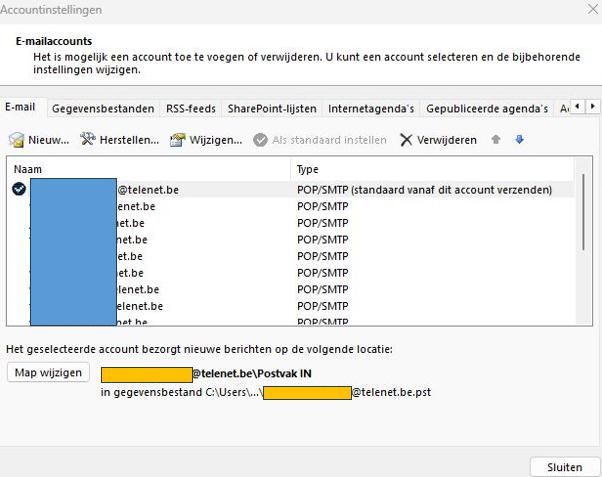

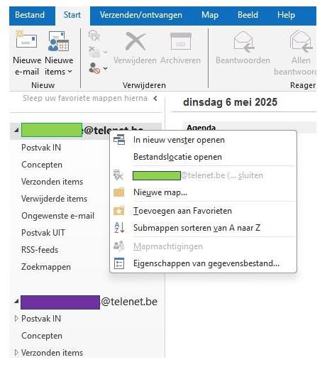

Misschien was mijn vraag niet helemaal duidelijk. Bij deze een printscreen met de nodige info.
Van elk emailadres dat aangemaakt werd, verschijnt een gegevensbestand op het scherm. De mails naar al die adressen komen binnen in één en hetzelfde gegevensbestand (paarse balk).
Omdat de andere gegevensbestanden dan overbodig zijn, kunnen die eenvoudig verwijderd/gesloten worden door er rechts op te klikken en dan te kiezen voor ‘…@telenet.be (… sluiten’ maar bij één van die gegevensbestanden (groene balk) lukt dat helaas niet omdat de optie om die te verwijderen/sluiten grijs is en dus niet kan aangeklikt worden (kleinere groene balk).
Als ik dat gegevensbestand wil verwijderen via ‘bestandslocatie openen’ dan verschijnt dus de melding i.v.m. ‘Microsoft Windows Search Protocol Host is geopend’ zoals bovenaan deze vraag geformuleerd.
Hoe kan dat specifieke gegevensbestand dan wel verwijderd worden?

Zie screenshot hoe dat ingesteld werd via 'map wijzigen'. Voor elk mailadres werd dus hetzelfde 'hoofd-gegevensbestand' aangegeven.
