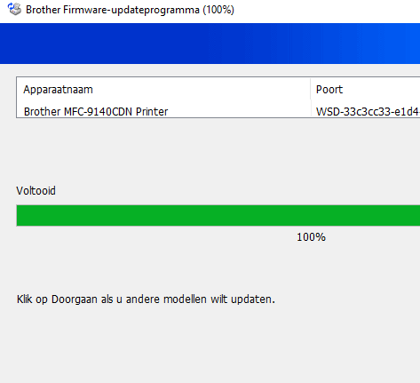

Main-Firmwareversie ZB Sub1-Firmwareversie 1.10 Sub2-Firmwareversie Q1811192000
na een firmware update terug zelfde versie !?
firmware update tool gehaald van
https://support.brother.com/g/b/downloadend.aspx?c=eu_ot&lang=en&prod=mfc9140cdn_eu_as_cn&os=10013&d...
