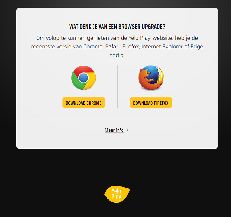

Als ik dan met firefox probeer dan vraagt de site altijd of ik wil upgraden maar ik heb reeds de hoogste versie voor linux. 45.7.0

Ik heb reeds firefox en chromium geïnstalleerd en beide werken niet. De laatste release van iceweasel (firefox) is 45.7.0.
Maar de yeloplay site herkent de firefox niet en zegt dat ik moet upgraden.
Zelf heb ik al veel opzoekingswerk gedaan naar zowel firefox als chromium maar allemaal zonder succes. Daarom dat ik hier wilde vragen. Misschien dat het hier al iemand gelukt is. Volgens mij moet het mogelijk zijn want het lukt wel op een gewone pc.
Wat gebeurt er als je een andere user agent string toevoegt aan Firefox of een addon gebruikt zoals User Agent Switcher om Yelo Play te misleiden dat je een andere browser hebt ?

@Ex-Netweter: Ik heb de chromium gedowngrade + die user agent toegevoegd (stap 2 tem 4) zoals voor Netflix.
Echter wanneer ik naar yeloplay ga, krijg ik de melding om firefox of chrome te installeren.
Bij die user agent string heb ik al eens FFW gezet om zich voor te doen als Firefox maar zonder resultaat.
Zie ik iets over het hoofd?

Geen enkel probleem met Fx 60.0.2 (x64). Als ik met Fx ESR 52.8.1 (x64) probeer, dan krijg ik dit te zien:
Om hoger dan die FF versie ESR52 te geraken moogt ge geen te oud OS hebben. Met Vista bvb gaat het niet meer lukken, en dan is het idd end of game om nog naar yelo tekijken, het zal niet lukken.
