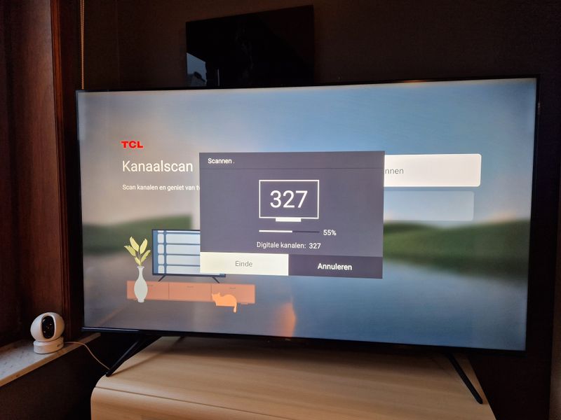

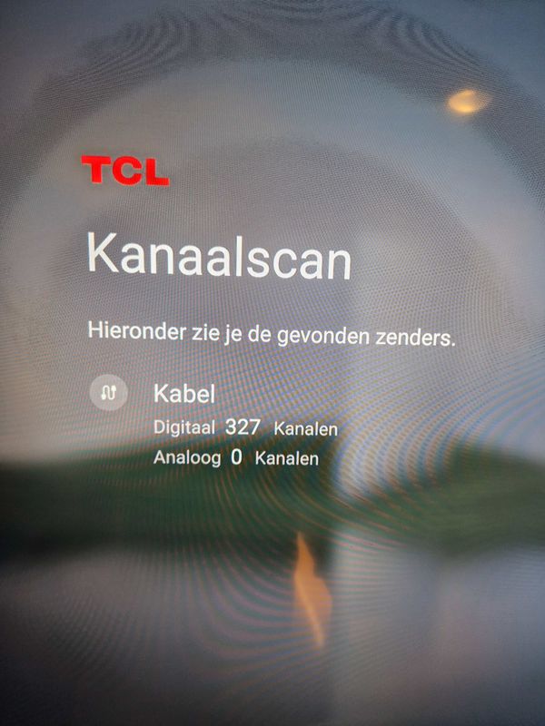

Als "voorlopige" oplossing zou je de zenders van het Compact Signaal kunnen inscannen.
instellingen: frequentie 290MHz (292.000 kHz), symbol rate 6875, modulatie 256QAM, netwerk-id 32
Dan heb je toch een 20-tal zenders (+ 50-tal radio), waarvan de VRT zenders in HD (zonder het CI+ kaartje).

Telenet bied in hun eindejaar-promotie deze televisie aan maar na 90% 'activatie-bezig' krijg je telkens foutmelding 17. Het kaartje werkt dan weer perfect in een andere TV op dezelfde kabel / aansluiting.
