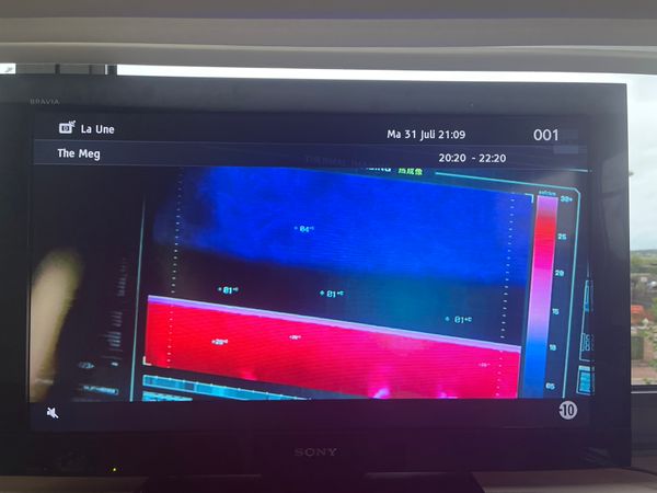

Mja, er veranderd niet veel. Heb juist de scan opnieuw gedaan met je parameters, maar dan krijg ik op zenders 1,2,3… de Franstalige zenders (La Une, Tipik) terwijl het netwerk id wel 32 is (Vlaanderen)

@Rune_Pil deze zenders zitten op deze freq, de tv is te oud om de lijst van telenet in te laden, de zenders zitten op andere nr's allemaal.
