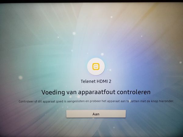

De foutmelding is nu 'Telenet HDMI2 Voeding van apparaatfout controleren' (zie screen shot).
Als we met de afstandsbediening van de TV op 'aan' klikken gaat de digicorder aan/uit.

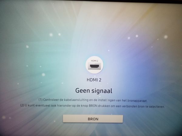

Als het niet terug werkt, krijgen we de foutmelding 'HDMI2 geen signaal (zie screenshot).
Op 'bron' drukken zorgt er alleen voor dat de TV op HDMI2 komt te staan ( waar hij al op stond).

Na wat te googelen lees ik dat er soms communicatiefouten kunnen zijn tussen digicorder en TV en het toewijzen van de HDMI poort. Een reset van de poort, door een reset van de TV kan dan werken.
Dit is inderdaad de enige manier om uit het laatste scherm (Screenshot 2) te geraken. Maar om dit wekelijks te doen (en dus al je instellingen van TV dus ook wekelijks terug te zetten), is niet echt aan de orde.
