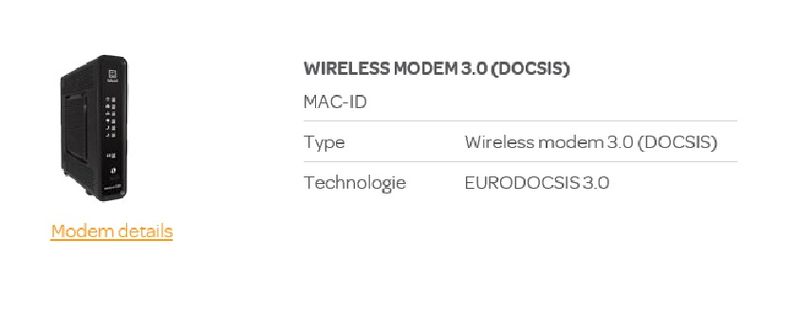

Welke poort kan er in de router geforward worden en hoe doe ik dat
ik heb er ook een moden tussen staan

Je  geeft alvast een afbeelding van een HGW = modem/router in een toestel. Heb je nog een eigen router daartussen staan?
