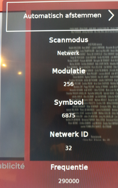

Bij het instellen van anoloog naar digitaal heb ik geen vlaamse zenders! het merendeel zijn franse.
instellingen :
  • Kies in je stappen voor termen zoals : digitaal
  • Frequentie: 290000 kHz
  • Netwerk-ID: 32 ( woon in regio waregem )
  • Modulatie: 256 QAM
  • Symboolfrequentie: 6.875
mijn tv is een sharp aquos model lc-32hi5012e
Kan je iets concreter zijn: het merendeel? Welke zenders heb je en hoeveel TV zenders?

Berichten: 7328
Geen Vlaamse zenders na Signaal Switch
@kevindish dat zijn de standaard zenders, deze vanaf CNN zijn voor klanten in Brussel en Limburg waar ze deze al analoog hadden.
Berichten: 6346
@kevindish
Ik raad aan om het nog eens te proberen en goed nakijken of je netwerk-id wel op 32 blijft staan en niet verspringt naar 42.
Berichten: 7328
@janne_man heb een vermoeden dat er zelf niet naar de netwerk id is gekeken en de hele mux freq is gescand.
kevindish
Berichten: 6
Ik doe de instellingen juist zoals ook netwerknummer. sharp tv zijn maar aardige toestellen

Berichten: 6346
@kevindish
Welke andere opties dan Netwerk heb je bij scanmodus?
Probeer eens met Standaard waarden als scanmodus.

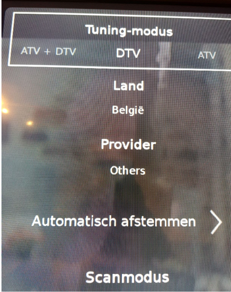

kevindish
Berichten: 6
bij scanmodus heb ik de kans uit netwerk en vol. Bij vol werkt het ook niet
bij provider heb ik de keuze van cdsmatv - canadigital - comhem - ziggo - yousee - cableready - stofa - nummericable - unitymedia

Berichten: 7328
@kevindish probeer eens met je land te veranderen of je niet manueel kan instellen.
Jandeinze
Berichten: 2
Ik heb exact hetzelfde probleem met mijn Sharp. Mijn grootmoeder heeft een ander model Sharp, waar het lukte zonder problemen.
Graag oplossing posten als u ze heeft gevonden. Ik heb zelf al vanalles geprobeerd
Berichten: 5719
over welke Sharp  gaat het laat type nr weten op de achterkant staat welke type het is raar wand alles op scherm zit er goed uit
kan je de tv eens zeer kort bij de niu telenet aansluiten met korte kabel is voor een test en dan latten scannen
Jandeinze
Berichten: 2
Oplossing is vrij simpel: niks instellen bij automatisch afstemmen. Gewoon kiezen voor VOL in plaats van netwerk. Het scannen zal veel langer duren, maar op het einde zullen er meer dan 200 digitale kanalen gevonden zijn. De meeste zijn versleuteld of zwart beeld. Deze moeten dan gewist worden. VTM zat bij mij ergens rond nummer 63.
