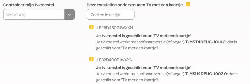

In de lijst met compatible toestellen staat bij elk tv-model een gele "i" met daarin de software-versie. Kijk eens in je tv of die versie overeenkomt?
Bijvoorbeeld:
