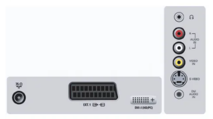

Berichten: 2931
Hulp nodig met signaalswitch op Philips 20PF4121/01
@Arnie schreef:
De TV heeft zover ik kan beoordelen geen DVB tuner om digitale TV signalen te ontvangen.
Inderdaad. Maar de TV heeft wel:
  • een Scart ingang (analoog).
  • een DVI-I ingang (digitaal).
  • en aan de zijkant nog audio/video (3 * cinch) en S-video
Je kan er dus in theorie een digibox op aansluiten, of een externe DVB-C tuner:
  1. analoog via de SCART ingang (achteraan) of de AV ingang (zijkant).
  2. ofwel digitaal via een HDMI naar DVI-I converter kabel.
Maar veel plezier zal je er waarschijnlijk niet aan beleven wegens de lage schermresolutie (51 cm VGA scherm =  640 * 480p) 🤔.
Berichten: 6396
Als ik me niet vergis heb je met de DVI ingang geen geluid. Je moet dan ook nog bijkomend de tulpaansluitingen gebruiken.
Berichten: 2931
Inderdaad.
Er moet nog een apart audiokabeltje aangesloten worden op "DVI AUDIO in"
DVI-I is eigenlijk bedoeld om de TV als PC monitor te gebruiken (waarbij beeld en geluid apart komen). Nog van voor de tijd van HDMI 🙂
