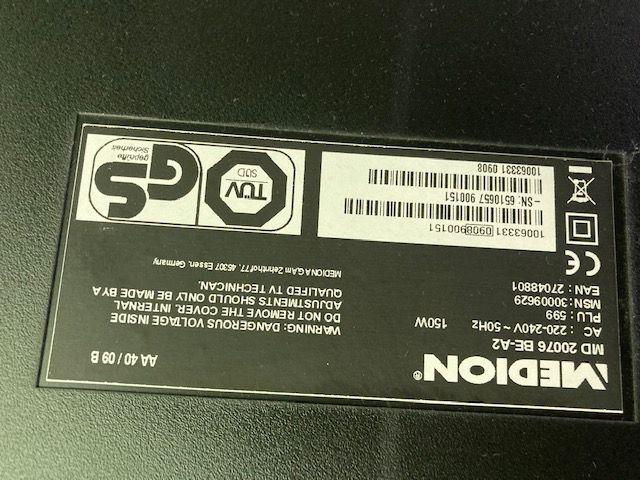

Achteraan op TV staat
MEDION
MD 20076 BE-A2

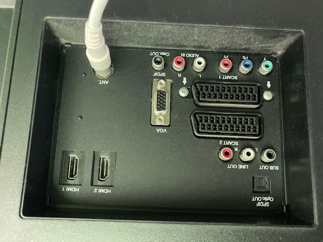

Kun je eens een foto maken van de aansluitingen aan de achterkant en hier posten?

Er vroeg iemand om een foto te posten van de achterzijde van de TV.
Is het mogelijk om met deze TV na de switch die Telenet uitvoerde nog TV zenders te ontvangen?
Het menu instellingen dat Telenet voorschrijft komt niet overeen met de menu instellingen van de TV.  Dus een probleem.
Achterzijde TV
Model =tv

@Biekeskorf
Uw TV heeft dus zowel SCART als HDMI ingangen. Alle vier de mogelijke oplossingen die @flip1953  en @Steven-E aangereikt hebben zijn dus technisch mogelijk.
En één van die vier opties kiezen is de enige mogelijkheid om nog iets met uw TV te kunnen doen, de vijfde optie is een andere/nieuwere TV aanschaffen. Rechtstreeks er nog TV mee ontvangen is uitgesloten!
Wat natuurlijk wel nog kan is een video of DVD player aansluiten en zo films bekijken. Maar ik denk niet dat dit de bedoeling is.
De keuze is aan u (en uw portemonnee)
