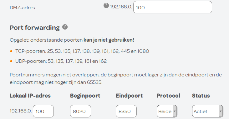

@JS3:
Ik versta de frustratie.
Ik heb gewoon al jaaaren een eigen router achter de Telenet-router staan. 😉
Mijn eigen router doet de juiste dingen zoals ik die geconfigureerd heb en waar geen onverlaat aan kan. 😉
Dit is de enige zinnige instelling in mijn Telenet-router:
In de Telenetrouter wordt middels het DMZ-adres gewoon alles doorgestuurd naar mijn eigen router die nagenoeg als enige gebruiker is aangesloten op de Telenetrouter.
Zijn ip-adres is dus bij mij in de DMZ-gegevens opgenomen.
Veiligheidshalve heb ik dan ook nog een aantal poorten in een range open gezet, specifiek voor mijn eigen router, hoewel ik denk dat hij, aangemeld als DMZ, dat misschien niet nodig heeft.
Enfin... het werkt zo, dus ik blijf eraf.
Nagenoeg sinds dag1 dat Telenet hier vorige eeuw in huis kwam heb ik zo gewerkt.
Het grootste voordeel vond ik voor mezelf dat ik op een subnet zit op een echelon lager waarbij alle apparaten op dat net onderling fatsoenlijk werken met statische adressen en de nodige file- en printer-sharingen.
Terwijl Telenet de modem komt vervangen - ik ben intussen al aan de derde - blijven alle apparaten onderling lekker verder communiceren via mijn router. Alleen kan geen enkele apparaat aan internet, zolang de vervanging er heropstart duurt, uiteraard!
Nadat een nieuwe Telenetrouter fatsoenlijk opgestart is en is geconfigureerd met deze heel simpele instelling van het prentje in bijlage, ontdekt mijn router dat er terug internet is en alles werkt weer zoals vanouds. 😉

@EdwinC  Als ik het zo zie zou het eigenlijk niet horen te werken. Je forward specifieke poorten 8020 tot 8035 naar je router en je stelt nog eens DMZ in wat eigenlijk wilt zeggen dat je vanaf poort 0 tot 65536 forward naar je router. Als dit wel werkt dan wijst dat erop dat je Telenet modem geen rekening houdt met je forwarding van specifieke poorten. Anders heb je overlapping en zou het niet werken.
Normaal is het zo: ofwel doe je het ene ofwel het andere.
Je hebt bovendien geluk met IPadres 192.168.0.100 want dat ligt eigenlijk net binnen de DHCP range die Telenet gebruikt. Die begint net bij 100 tot 254.
