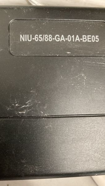

Zou dit kunnen wijzen op een defecte NIU, de netwerk splitter die na de coax het signaal verdeelt naar modem (internet en telefoon) en TV? Hoe zou ik dit kunnen achterhalen, heeft hier iemand ervaring mee?

Het is erg onwaarschijnlijk dat een defecte kabel er de oorzaak van zou zijn dat het TV signaal niet langer doorkomt, maar internet wel. Dan denk ik toch eerder aan de NIU. Welk model heb je? Misschien eens proberen de TV coax op een andere uitgang van de NIU aan te sluiten.
Eigenlijk zijn dat trouble-shooting stappen die de technieker zou hebben moeten uitvoeren. Ik begrijp dat het goed gewerkt heeft?
Hebben ze misschien foutelijk een filter geplaatst op jouw aansluiting (geen TV, wel internet), die misschien eigenlijk voor een andere aansluiting bedoelt was.
In de praktijk is het mogelijk (bij wijze test) de TV rechstreeks op de Telenet kabel aan te sluiten, dus zonder NIU. Het zou interessant zijn om te zien of je dan wel TV beeld hebt.
Probleem is dat je waarschijnlijk een adapter nodig zult hebben om de inkomende en uitgaan kabel rechtsstreeks aan elkaar te koppelen.

Klopt voordien heeft hij prima gewerkt en sinds vorig weekend krijg ik opeens geen tv-signaal meer door.
NIU type zie foto: 322d8363-100d-4d7b-b9b5-2094fea9a7a1.jfif
Zegt dit type iets over het probleem?
Een goede suggestie om inderdaad rechtstreeks te gaan testen, maar dat zal moeilijk worden zonder adapter als ik het goed begrijp.

Als ik het goed heb, heeft dat model 1 modem uitgang, en 4 TV uitgangen (waarvan 2 versterkt met 4dB). Welke mwordt nu gebruikt? Probeer eens een andere poort.

trek het deksel er eens af kijk eens naar de f connector of alles goed vast zit
draai de f connector los waar tv op staat en steek op andere tv poort
het staat duidelijk in metaal gegraveerde om te testen (zijn de 4 laatste van de rechterkant )
