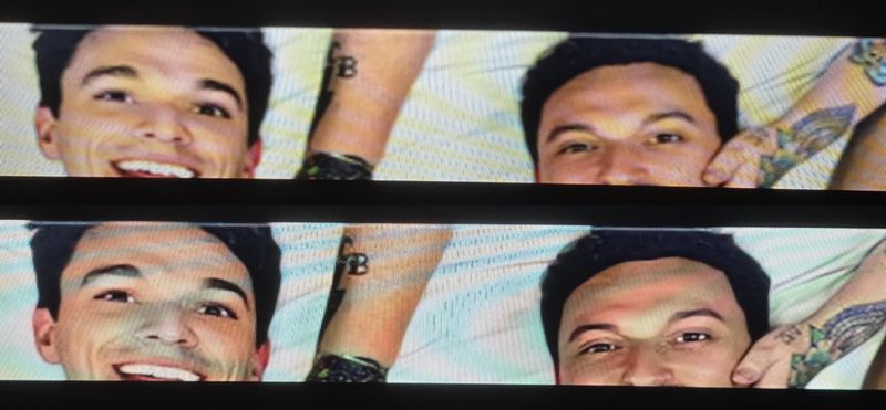

Mocht het verschil van de upscaling tssen box en TV niet zo duidelijk zijn, zou het me weinig kunnen schelen, maar deze foto toont duidelijk het verschil in scherpte tss enerzijds de box (boven) en de LG TV (onder).
