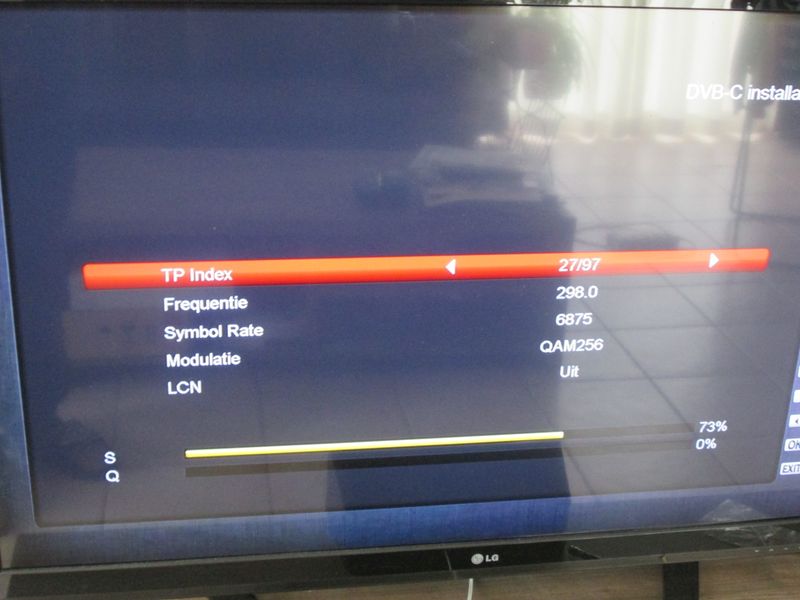

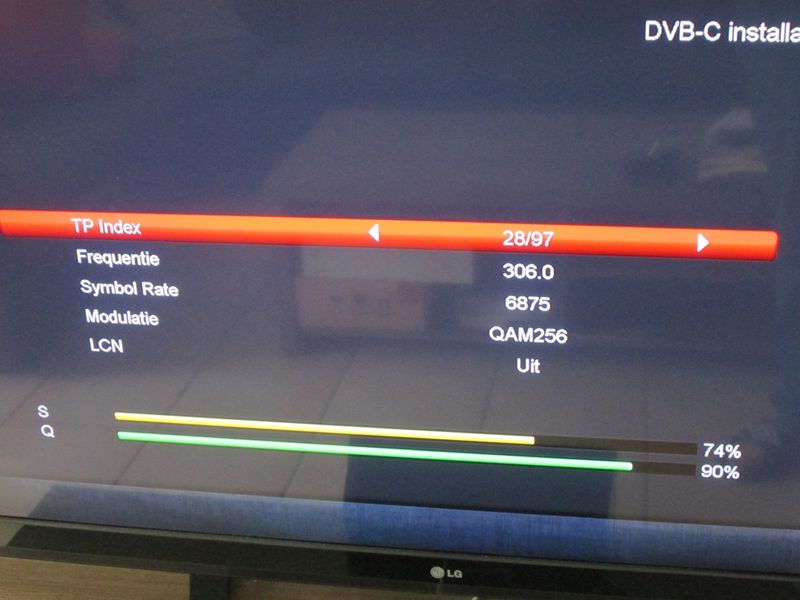

Ik had dit weekend zoals eerder gezegd nog een blind scan gedaan met mijn schotelantenne ontvanger. Dat is handiger dan met de TV omdat ik die (eventueel nadien aanvullend) ook per frequentie de transponder kan laten afscannen op nieuwe zenders en omdat ik per gevonden zender de instellingen kan zien (frequentie etc...)
De frequenties vanaf 306MHz doen het allemaal OK, zenders worden gevonden en toegevoegd aan de lijst.
Voor alle frequenties van 306 t/m 394 zag het scherm er zo uit als in de bijgevoegde foto (IMG_01_306), de waarden van S (Signal Level) en Q (Quality) blijven daarbij constant.
Voor frequentie 290 wordt er niks gevonden. S staat daar op 0, en Q op 5% (zie foto IMG_02_290)
Voor frequentie 298 was het zo dat het balkje S (Signal Level) wel gedeeltelijk gevuld was, maar het balkje Q leeg bleef, en ook dat bleef constant (zie IMG_03_298)
Toen ik dat een tijdje later nog eens probeerde (omdat de foto's niet super waren) zag ik dat de waarden heel erg schommelden (enkel voor die 298MHz)
Ik heb er een filmpje van gemaakt (zie MVI_04_298).
Dat schommelen is niet altijd zo, vandaag zijn de waarden weer stabiel: S=73 en Q=0 zoals op de foto.
Ik heb op dat moment van schommelende waarden die transponder eens gescand en dat heeft daarmee wél de VRT zenders opgeleverd + een heel boel andere op 398MHz (o.a. VTM - Q2 - NPO1,2&3).
Daarmee heb ik de NPO's en de VTM zenders 2x in de lijst. Is dat wat jullie bedoelen met het compact signaal?
Beeld heb ik daar overigens niet op, grote blokken en heel erg haperend en onverstaanbaar geluid gedurende 5 seconden is het beste resultaat wat ik daarmee tot nu toe gehaald heb, daarna 'geen signaal'.
Vandaag met de Q=0 heb ik onmiddellijk 'geen signaal'.
