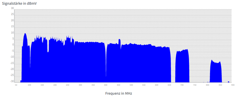

Volgens mij heb je de Vistron-210 verkeerdelijk aangesloten op de FM uitgang van de coax muuraansluiting?
De zenders die jij ontvangt zitten op 120 MHz (buitenlandse vrij te ontvangen zenders) en 128 MHz (Nostalgie)
De FM uitgang op de coax aansluiting dient alleen voor de aansluiting van een analoge FM ontvanger. Hier zit een filter op die alleen de FM frequentieband doorlaat (88-108 MHz). En zoals alle filters is dat niet zo vlak afgesneden, vandaar dat je nog wel ontvangst hebt op 120-128 MHz.
De Vistron kan je best aansluiten op de coax uitgang voor TV, en vanuit de Vistron doorlussen naar de digicorder of TV Box (daarvoor dient de "RF OUT" van de Vistron).
Ter info: hieronder het signaal spectrum, gemeten bij mij thuis op de TV uitgang en de FM uitgang. Zoals je ziet is het signaal >130 MHz niet meer bruikbaar (onder -6dBmV)
Philippe.
