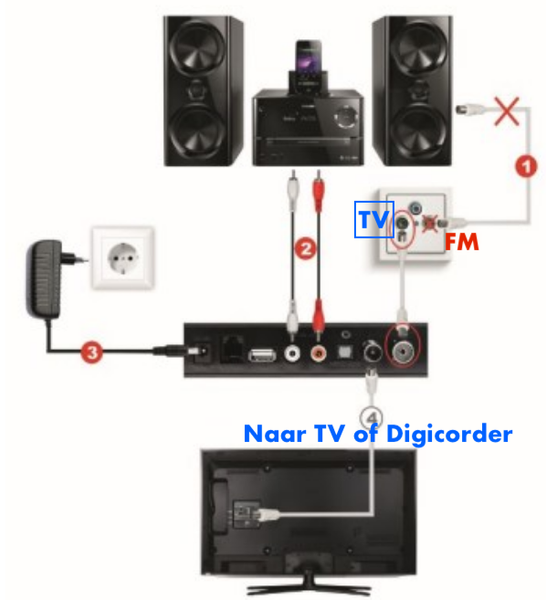

Hoi, ik probeer tevergeefs wijs te geraken uit de handleiding. Huidige situatie: coax kabel FM naar stereoinstallatie en coax kabel Tv naar digicorder. Moet ik dan de coax kabel van de digicorder loskoppelen en aan de vistron installeren en zo ja welke ingang? En moet ik dan een andere coax kabel aansluiten van een andere ingang/uitgang van de vistron naar de digicorder? We hebben ook twee digicorders. Geeft dit een verschil van kwaliteit als dit dan via de vistron is aangesloten? Bedankt alvast
Coax van wandcontact TV naar Vistron en andere kabel van Vistron naar Digicorder.
Je mag ook: uw kabel van wandcontact TV naar Digicorder laten steken en dan tweede kabel van Digicorder naar Vistro.
Vistron is wel radio maar gebruikt tv frequenties.
OK, van de digicorder naar de vistron en in welke ingang/uitgang van de digicorder moet ik dan de coaxkabel steken?
