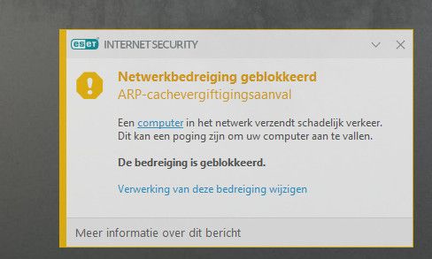

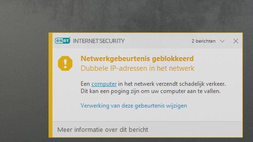

sinds een paar weken krijg ik meldingen (van ESET Internet Security*) dat er een conflict is met twee identieke IP's in mijn netwerk en daarmee aansluitend: een mogelijke ARP cachevergiftigingsaanval.

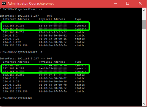

De dader zou mijn Digicorder zijn. Na wat zoeken merkte ik dat de Digicorder twee verschillende MAC-adressen gebruikt (68-63-59-xx-yy-zz, zoals ook op de sticker aangegeven staat EN zoals aangegeven in het scherm bij de IP-instellingen van de Digicorder, maar daarnaast ook 6A-63-59-xx-yy-zz). Om uit te sluiten dat EIS* een false positive gaf heb ik het ook nagekeken met een arp -a.
Als ik de Digicorder aanzet en die arp uitvoer krijg ik te zien dat het IP adres eerst aan het 'originele' MAC adres wordt toegewezen, maar als ik daarna de arp herhaal wordt hetzelfde IPadres aan het 'tweede' MACadres toegewezen en het eerste MACadres is uit de arp-tabel verdwenen.
Als ik met Wireshark naar het netwerkverkeer luister dan zie ik dat beide MAC-adressen een DHCP-aanvraag doen en wat later sturen ze beide een arp-reply dat ze gebruik maken van het (zelfde) bewuste IP.

2: is het veilig om in de firewall van ESET een uitzonderingsregel te maken voor het bewuste IPadres?

Ik heb hetzelfde probleem, krijg deze melding verschillende keren per dag.
Ik heb daar helemaal geen verstand van, vraag me alleen af kan dat kwaad of kan ik het gewoon negeren en weg klikken, of nog beter hoe kan ik dat oplossen.
@Lajos schreef:Na wat zoeken merkte ik dat de Digicorder twee verschillende MAC-adressen gebruikt (68-63-59-xx-yy-zz, zoals ook op de sticker aangegeven staat EN zoals aangegeven in het scherm bij de IP-instellingen van de Digicorder, maar daarnaast ook 6A-63-59-xx-yy-zz).
Mijn vragen nu:
1: waarom gebruikt de Digicorder twee MAC's?
Een digicorder heeft 2 MAC adressen, met de bedoeling om er ook 2 verschillende IP adressen te kunnen geven:
Voor zover ik het begrijp, bevat de HGW dus een "Mac passtrough" tabel, met de lijst van de MAC adressen van al jouw digicorders (tenzij dit recent gewijzigd is, en hard-coded alle 68:63:59 op de WAN bridge komen).
Als de digicorder met zijn 68:63:59 MAC adres een DHCP request uitstuurt, wordt dit door de HGW direct op de WAN gezet (Mac passtrough), en krijgt de digicorder dus een IP adres van de Telenet DHCP servers (10.x.x.x). Hiermee wordt de interactiviteit ingesteld.
Als de digicoder met zijn 6A:63:59 MAC adres een DHCP request uitstuurt, wordt dit door de DHCP server van de HGW beantwoordt, en krijgt de digicorder zijn "IN HOME" IP adres (vb 192.168.0.192).
Indien jouw digicorder nu op beide MAC adressen hetzelfde lokaal IP krijgt, dan loopt het volgens mij verkeerd met de WAN bridge in de Telenet HGW??.

Elke Digicorder heeft 2 ip adressen en ook twee mac adressen. Aanvaard dit als normaal. Als uw Eset firewall pas recentelijk een melding geeft, komt dit allicht door een update van de firewallregels van Eset. Maak maar gerust een regel om dir dubbel macadres van de Digicorder toe te laten.
