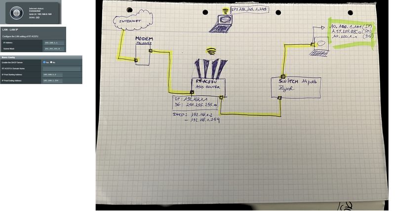

Nu is de Asus router ingesteld als DHCP server (scope 192.168.1.2- 192.168.1.254). Enkel een wireless client krijgt een IP van de Asus DHCP server. Een client die wired verbonden is, krjigt ene ip-address uit de range 10.100.1.x in mijn geval 10.100.1.110).
De schets in bijlage illustreert de etup en waar de problemen zich situeren:
1) Hoe kmt de wired client aan dit IP-address? Is dit de telenet modem die dit uitdeelt?
2) Wired clients die IP-address krijgen van de ASUS router, kunnen connecteren naar internet. Wired clients hebben geen internet access.
3) Internet access is 100 Mpbs ipv . 1 Gbps.
Donderdag is er een afspraak met een telenet technieker, maar khoop tegen dan hier een oplossing gevonden te hebben ....
Alvast bedankt.
Mvg. Bart
@Bart_Bertels schreef:De Telenet modem heeft IP-address 192.168.0.169. De Asus router heeft IP-address 192.168.1.1 (zoals Telenet aanbeveeld).
Je bedoelt waarschijnlijk: de WAN poort van de Asus heeft een IP adres 192.168.0.169
De Telenet modem heeft normaal 192.168.0.1
@Bart_Bertels schreef:Wat raar is....
Dit is inderdaad heel raar en niet normaal.
Het 10.100.1.x adres lijkt op een intern Telenet adres, zoals het IP adres van de decoders.
Je hebt vroeger een E-router gehad (CV8560E). Heb je toen de MAC passtrough ("bridge") geactiveerd?
Het enige wat ik mij kan voorstellen is dat MAC passtrough instelling van je vroegere modem ook ingelezen werd in de CH8568LG 🤔.
Theoretisch zou dat niet kunnen, gezien de CH8568LG officiëel geen Mac passtrough ondersteunt. Maar in feite ondersteunen alle Telenet HGW's Mac-passtrough (anders zouden de digicorders geen interactiviteit krijgen). Het enige verschil tussen de E-router en de andere HGW's is dat de MAC passtrough lijst voor één MAC beschikbaar is voor de klant (de volledige MAC passtrough lijst is alleen zichtbaar voor de techniekers).
Misschien eens de Telenet modem resetten (via Mijn Telenet), en ook de Asus terug naar fabrieksinstelligen?
