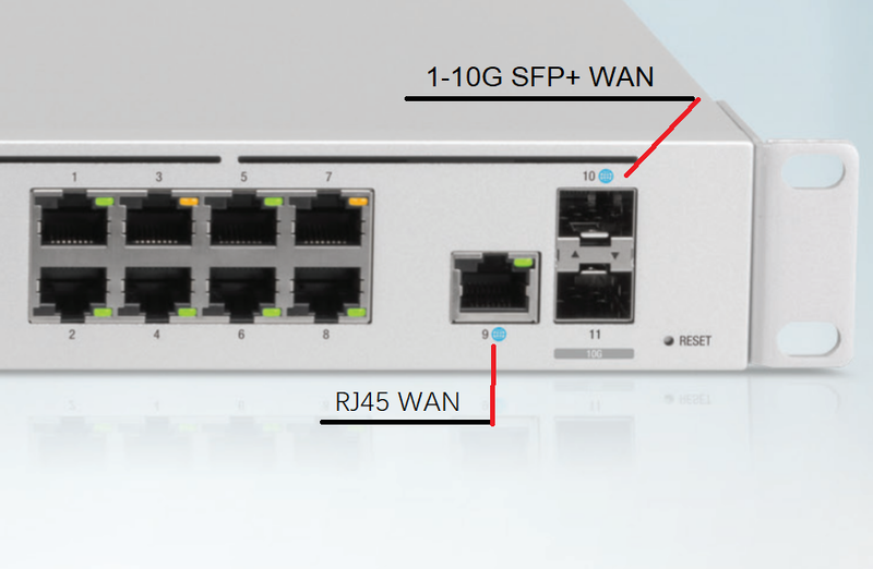

Gebruik je de juiste port op de UDMP?
De RJ45 poort (zie afbeelding) dient aangesloten te worden op één van de gele poorten van de CV8560E.
Daarna zou ik aanraden nog eens beide apparaten te rebooten.
Vervolgens zou je de udmp in het lijstje van aangesloten apparaten moeten zien. Voor alle duidelijkheid, niet met de naam 'udmp", maar wel het juist WAN poort MAC adres, en een IP adres startend met 192.168.0.
Dit MAC adres dien je dan te copy-pasten naar het veld bridge.
Een 192.168.0.x adres wordt enkel toegekend wanneer bridge niet in gebruik is voor dit mac adres.

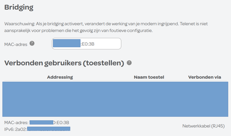

Ik zou me daar geen zorgen over maken. Het is normaal gesproken een gemakkelijke manier om het juiste mac adres te identificeren. Je kent het nu en geeft aan dat het werkt; dat is toch wat telt?
Je kunt vervolgens probreren ook IPv6 te aktiveren. Dit wordt niet gebridged, en betekent dat je voor het ipv6 de udmp in het lijstje zou moeten gaan zien.
HIer is een screenshot hoe mijn telenet er bij mij uitziet.
