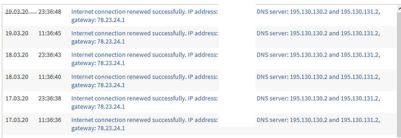

In bijlage de logs van een Fritz!Box achter een modem-only:
Lease renew exact om de 12 uur, m.a.w: lease-time is 24 uur

Kan je die foto eens terug plaatsen zonder dat ip adres?

@louishufk
Ik kan mijn eigen post niet (meer) bewerken.
De foto bevat geen enkel IP adres (ik had die al netjes gewist), buiten de (gekende) IP adressen van de Telenet DNS servers en gateway? so what?

Sorry. Ik kan beter mijn smartphone niet gebruiken om foto's te bekijken. De foto is nu wel goedgekeurd.
