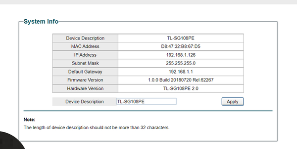

Zijn het smart-switchen die je hebt toevallig? Die smart-switch van TP-Link heeft zijn gateway adres zoals die van de modem: 192.168.0.1

switchen zijn TP-link 8-port Gigabit smart switch. Ik kan inderdaad eens nazien hoe hun gateway staat.

switchen zijn tp-link TL-SG108PE... hieronder de configuratie.
De default-gateway in de switch heeft enkel belang voor het internet verkeer van de switch zelf (bijvoorbeeld voor checks of er een upgrade beschikbaar is).
De switch vervult geen routing functie - voor het verkeer wat deze doorlaat speelt de default gateway instelling geen rol.
