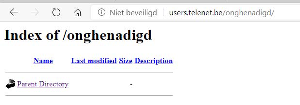

In Windows zijn onghenadig en Onghenadig één en dezelfde folder. Voor unix (linux) systemen zijn dat twee verschillende folders. Kontroleer al je folder en bestandsnamen op uw Windows computer en zie dat je overal de benamingen in de juiste letterkast zet. Opgelet, ik denk dat het ftp programma als optie, mogelijk alle folder en bestandsnamen omzet naar kleine letters. Kijk ook dit na.

nog altijd niet opgelost.

Ik wil niets speciaal zeggen maar de dir list die te zien is, is helemaal leeg dan krijg je deze foutmelding. Zorg gewoon dat er een index.htm staat die ook leeg is. Je hoeft geen ftp programma te gebruiken, je windows verkenner kan dit trouwens ook heel goed en kan je zo gemakkelijk je bestanden slepen. Of als je een goed programma hebt om webpagina's te maken dan hebben die ook een eigen ftp programma. Degene wat ik gebruik is visual studio, en ja dat is ook gratis
