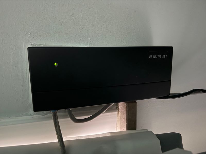

Mijn probleem is ondertussen opgelost, gisteren is de technieker langs geweest en de oorzaak bleek een defecte NIU te zijn.
Het probleem was echter dat de technieker deze niet bij zich had en moest dus terug naar een service center.
Spijtig genoeg had het servicecenter ook gen NIU meer op voorraad, als tussenoplossing heeft de technieker nu een grotere geplaatst. ( meer aansluitingen vermoed ik).
Volgende week woensdag komt er wel terug een technieker langs om een kleinere te plaatsen ( de vierkante witte ).
Deze staat bij de meeste klanten
Wel horizontaal
