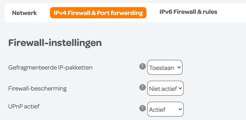

@Steven-E schreef:Ik heb in "Mijn Telenet" deze config bij "geavanceerde instellingen".
Misschien moet je daar eens mee spelen.
Nope, geen resultaat
