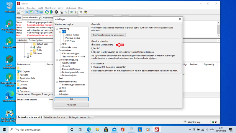

Thanks voor de hulp. Zowel ftp als ftps werken niet.
Is de poort nummer 21 wel de juiste poort nummer? Ook sftp met poort 22 luktpiepcomp 7 11 dec 2020.png niet.
Maar ik heb een vraag: weet iemand van jullie als je een verbinding wilt maken met de host van jouw telenet website, of op mijn laptop een kopie moet staan van mijn website die op de telenet server staat?
Dit was wel zo toen ik de website heb gemaakt met Microsoft Frontpage 2003.
Of weet iemand of ik mijn telenet website kan kopiëren naar mijn laptop?
Passief is aangeduid in de plaats van actief.

Hi everyone,
Ik stuur een nieuwe screenshot die vermeld dat de verbinding onveilig is, en de gebruikersnaam en het password niet gecodeerd(ongecodeerd) worden verzonden over het internet .
Wat kan ik hier aandoen?

Niets. Als je dat doet van thuis waar je rechtstreeks verbonden bent met  met het Telenet netwerk, is er niet vee risico. Doe het echter niet als je een publieke hotspot gebruikt.

@gigi
Ik heb FileZila nog eens opgestart en bijgewerkt.
Mijn instellingenscherm toont exact hetzelfde als op jouw afbeelding.
In Sitebeheer voor Telenet staat het volgende:
Protocol: FTP
Host: users.telenet.be
Poort: is niet ingevuld
Versleutering: Gebruik expliciete FTP via TLS indien beschikbaar eigenlijk kan je hier direct Gebruik platte FTP kiezen. Beiden werken, met de eerste krijg je eerst nog een verwittiging dat het onveilig is.
Inlogtype: Normaal
en daarna ook nog gebruiker en wachtwoord.
Na verbinding heb je links de lokale schijf en rechts je ruimte op Telenet. Je kan bestanden en folders van het ene naar het andere kopiëren.

Die melding van onveilige verbinding kan je negeren. Ook als je pakweg met WinSCP werkt krijg je te zien dat het om een onveilige verbinding gaat.
Host zonder pad opgeven is users.telenet.be ingeven en niet users.telenet.be/mijnwebsite.
