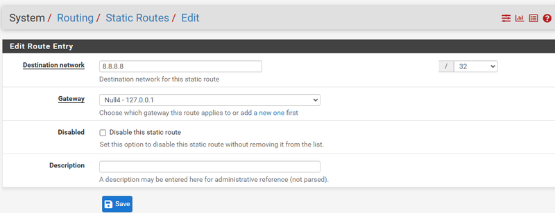

thomasdb
Berichten: 577
En wanneer slaap jij? JACKPOT! Lees je nog iets anders? ;-) De magic number!
IPv4 icmp ping werkt niet, IPv6 ping werkt wel.
heb je ooit google dns geblocktpfgoogle.png in pfssense? dan staat er dit bij routing

thomasdb
Berichten: 577
@Moderator waarom is mijn afbeelding verwijderd
deze toonde enkel hoe de router, in zijn routetabel,
google dns (8.8.8.8) naar routerdns (127.0.0.1),  kan (om)leiden
-en google dns dan dus niet bereikbaar is voor achterliggende apparaten via ipv4
mogelijks was deze setting ooit ingesteld en intussen al vergeten,
hoedanook deze setting blijkt het probleem niet te zijn,
als het zich ook via de telenet modem voordoet.
heb verder geen idee wat dan wel de oorzaak kan wezen
misschien eens route print doen in cmd , kijken of het er (niet) instaat? in de computer zijn routetabel dan
