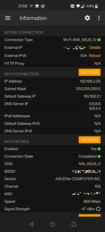

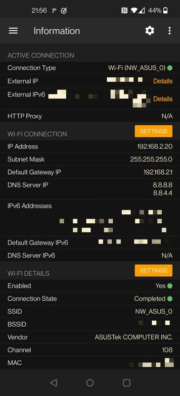

Zie volgende screenshots die ik heb genomen van de app Network Analyzer Pro. Hetgeen me wel opvalt is dat wanneer mijn Oneplus IPv6 connectiviteit heeft, er bij "DNS Server IPv6" N/A te lezen valt.

IPv6 Oké
IPv6 ineens foetsie

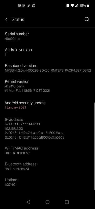

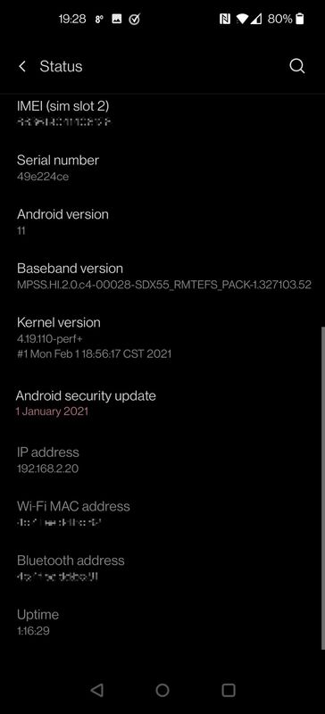

Kun je zien of de GSM een IPv6 adres ontvangen heeft (en ook behoud)?
Ik heb engelse instellingen, dan is het te vinden onder:
settings -> about phone -> status information

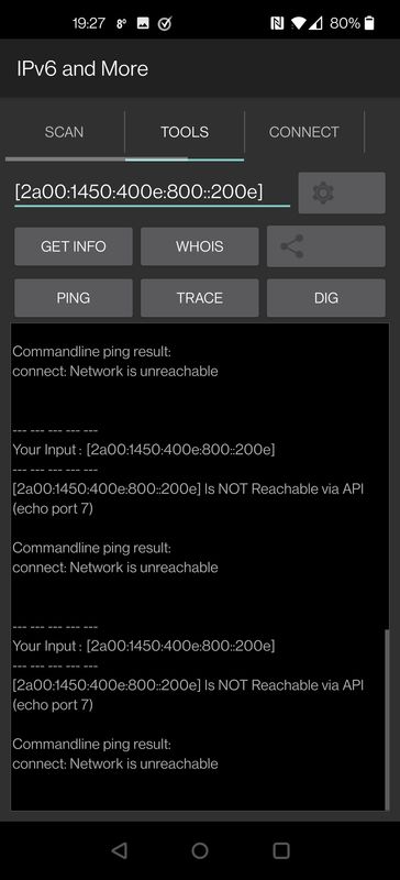

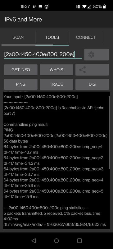

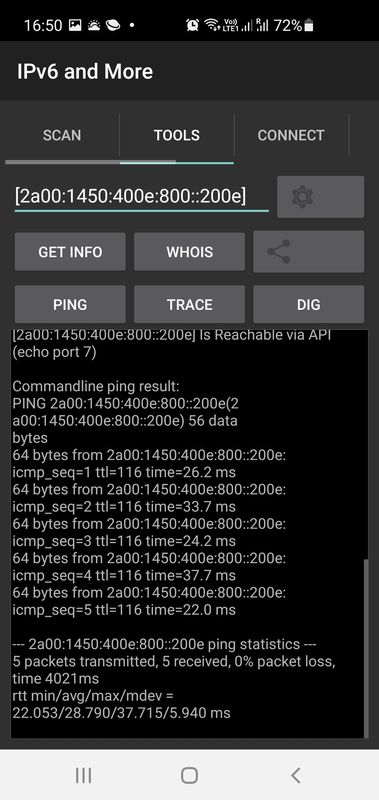

Met de app "IPv6 and More" kun je ping6 commando's uitvoeren, met hostname of Iv6 adressen. Probeer anders eens of het lukt naar een IPv6 adres te pingen, bijvoorbeeld het ipv6 adres van google.com ([2a00:1450:400e:800::200e])

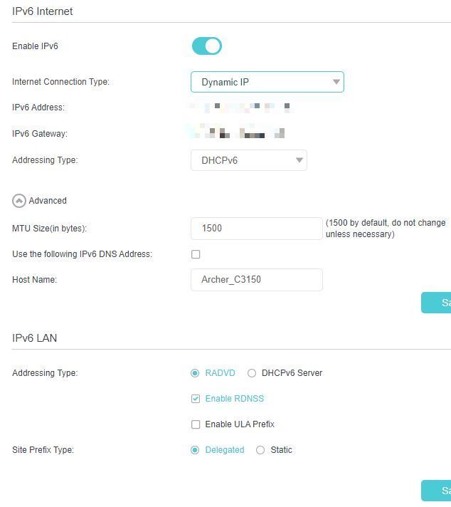

Dag @Steven-E
Hierbij een screenshot van de IPv6 instellingen op mijn router.
IPv6 router

Zou je nog eens kunnen proberen of je via IPv6 een ping kunt doen naar het IPv6 adres van google.com, zoals ik hiervoor uitgelegd heb.
Dan kunnen we vaststellen of het een DNS of IPv6 connectiviteits probleem is.
Als een ping6 direct naar het ipv6 adres van google, en dus zonder dns lookup, ook niet werkt, dan weten we dat we het niet in de richting van DNS moeten zoeken.

@Ex-Netweter schreef:Hierbij een screenshot van de IPv6 instellingen op mijn router.
IPv6 router
Moet DHCPv6 Server niet aangetikt worden in de LAN opties?
