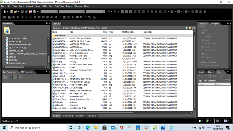

Ik heb een nieuwe website gemaakt met de gratis tool Microsoft Expression Web 4.
Daarna heb ik met FileZilla een verbinding gemaakt met mijn Telenet url adres::ftp://users.telenet.be/gilbert.van.rumst
Volgens zoveel ik ervan ken ziet alles er normaal uit, maar ik ben niet zeker of dit zo is.
Kan iemand van jullie me helpen zodat ik mijn nieuwe website op mijn gratis 50 MB webruimte wel kan zien in mijn browser? De gratis Telenet webruimte is geactiveerd door de gebruiker en het wachtwoord van Telenet in te vullen.

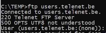

Ik heb een testje gedaan een een stuk cyrillisch van je web site geplukt en een bestandje ge maakt met die naam. Vervolgens het ik met FileZilla geprobeerd op dit op te laden. Dat lukte niet. FileZilla wil absoluut perse een gewone 8 bitscode gebruiken.
Vervolgens heb ik cmd opgestart en de opdract CHCP 65001 (dat is de code page voor UTF-8).
dan heb ik de line command van ftp gestart en hieronder zie je wat er gebeurt.
Door na deze melding en inloggen de opdract binary in te geven zou het moeten werken langd de kant van het verzenden.
Het lukt om het bestand te verzenden, maar de Telenet server heeft alle cyrillische tekens vervangen door vraagtekens.

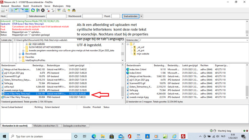

Maar het lukt nog steeds niet om een fotobestand met cyrillische tekens op te laden naar mijn nieuwe website.

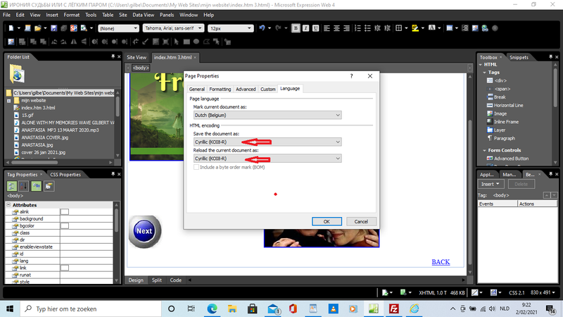

In de tab Languages bij page properties heb ik in "Save the document as" in KOI8-R gewijzigd in de plaats van UTF-8.
Ook in "Reload the current document as" KOI8-R ingevoerd in de plaats van "Automatic Encoding" , niets geholpen!
Overdrachttype gewijzigd in "binair" niets geholpen.
De Russische bestandsnaam veranderd in Nederlandse naam,
niets geholpen.

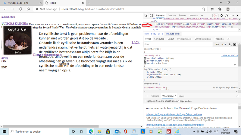

De cyrillische tekst is geen probleem, maar de afbeeldingen kunnen niet worden geplaatst op de website .
Ondanks ik de cyrillische bestandsnaam verander in een Nederlandse naam, het verhelpt niets en wat eigenaardig is dat de cyrillische bestandsnaam altijd hetzelfde blijft in de broncode, alhoewel ik nu een Nederlandse naam voor de afbeelding heb gegeven. De broncode wijzigt dus niet als ik de cyrillische naam van de afbeeldingen in een Nederlandse naam wijzig en opsla.

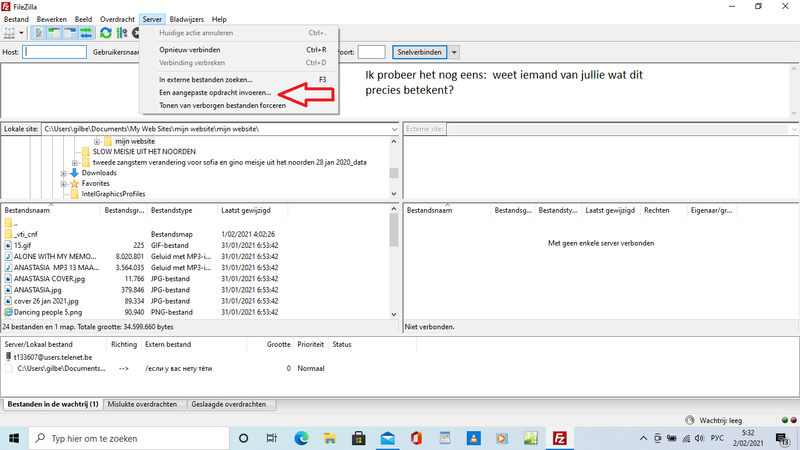

Wat wordt bedoelt met UTF8-forceren?

Internet was ontworpen met een zeer beperkt tekenset. Blijkbaar is dat nog altijd zo. Ik meende ten onrechte dat deze beperking een tijdje geleden afgeschaft was. Vermits ik hiervan nergens iets terug vind, ga ik ervan uit dat mijn mening volledig verkeerd was.
Url's mogen dus enkel een ASCII subset gebruiken.
Kijk ook eens hier hoe ander alfabetten kunnen gebruikt worden.
Elke bestandsnaam op een webpagina moet aan deze regels beantwoorden. De inhoud mag om het even wat zijn. Als je een naam met ASCII tekens geeft aan een afbeelding, dan moet je ook die regels volgen. De afbeelding is immers een bestand. Dit betekent allicht ook dat de url in een href diezelfde regels moet volgen.
Je kan op bijvoorbeeld op deze site UTF-8 url's "vertalen" naar ASCII.
