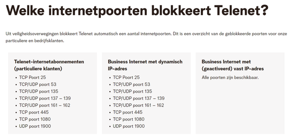

@wannesT Welke poorten wil je openen? De onderstaande lijst met geblokkeerde poorten is door Telenet zelf gepubliceerd.(zie onderstaande screenshot)
  KristofDW | Krak
