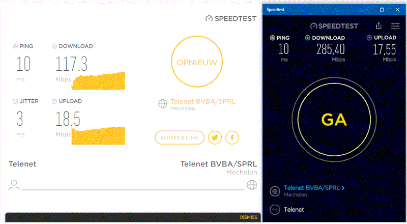

Wij hebben een wigo abonnement met 300mbps met een CV8560e modem.
De laatste tijd merk ik wat vertraging op de internet snelheid.
Ik heb al een paar dagen de speedtest gecheckt met de speedtest.net app.
Deze geeft meestal een gemiddelde snelheid rond de 260mbps.
Nu heb ik vandaag de speedtest van telenet zelf een aantal keer geprobeerd en die geeft een vele lagere snelheid weer...
(wat mijn vermoeden dus zou bevestigen dat er vertraging op de lijn zit)
Deze test dateert van een kwartier geleden ongeveer.
Al meerdere keren opnieuw geprobeerd, soms blijft de snelheid van telenet speedtest onder de 100mbps...
Iemand een idee? (modem al gereboot, pc hangt rechtstreeks aan de modem)
@edk de ene test is de andere niet altijd. Heb net ook eens even vergeleken en merk geen verschil in de testen , het wijkt iets af van elkaar maar geen grote verschillen :
Zelf heb ik een Docsis 3.1 E-router en bekabeld gemeten met een switch er tussen.
Daarbij ook rekening houdend dat ik een download heb open staan want normaal is mijn snelheid wat hoger.
Moest er echt een vertraging op je lijn zitten dan zou je speedtest.net app ook een lagere snelheid moeten weergeven. En ik heb in het verleden nog gezien dat de speedtest van Telenet andere resultaten geeft als die op speedtest.net.

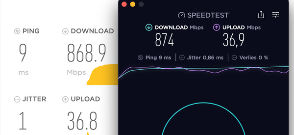

@edk De rechtse test is de meest betrouwbare. Testen via een browser het minst betrouwbaar. Met de rechtse test zit ik afhankelijk van de server, OBE 926 Mbps, Telenet 838 Mbps, Proximus 883 Mbps en met de linkse test amper aan 526 Mbps. Dus ongeveer 60% ook voor de upload. Upload schommelt tussen 38 en 39 Mbps. Telenettechniekers gebruiken de rechtse als meest betrouwbaar.
@igvfer en @patrick37 bedankt voor de snelle reactie 😉
Ik ga ook meestal uit van de speedtest app (rechts), 't is vooral omdat het net hier niet stabiel lijkt dat Ik de speedtest via telenet checkte en dan vind ik dat verschil enorm groot...
