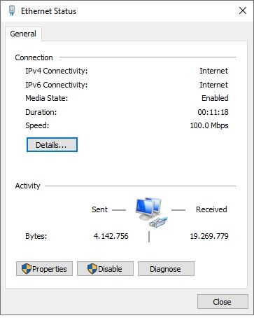

Hallo
Het lijkt erop wanneer ik een speedtest doe, mijn internet thuis gecapped is tot 100 Mbps terwijl ik All-Internet 300 heb.
De situatie is al volgt: Ik beschik over een DOCSIS 3.0 modem en deze staat in de kelder.  De modem is verbonden met een powerline via een cat5e UTP-kabel. Mijn PC die boven staat is ook verbonden met een powerline via een cat5e UTP-kabel. De UTP-kabels zijn net nieuw. De powerlines kunnen tot 500 Mbps. Ik heb ook al eens verschillende LAN poorten op de modem geprobeerd alsook de modem gereset. Resultaat blijft hetzelfde.

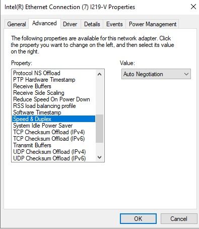

Netwerkadapter: https://www.intel.com/content/www/us/en/products/network-io/ethernet/controllers/connection-i219-v.h...

https://imgur.com/RyvkzR7
https://imgur.com/MzupaAV

Kijk eens naar uw netwerkeigenschappen (van uw PC) van uw verbinding naar de "snelheid van de verbinding"

Nu zie ik pas uw afbeeldingen.
kijk eens naar "gigabit automatisch uitschakelen" of dit op uitschakelen staat (dit om gigabit in te schakelen)
"Snelheid & duplex" op Giga bit duplex zetten ipv automatisch.

Als ik de afbeeldingen zie dan is merkbaar dat uw internet lan slechts op 100 Mbps staat , dus hoger kan niet .... tenzij je deze alsnog op 1000 Mbps (1Gb) kan instellen maar ik vrees dat uw lan kaart slechts 100 aan kan.
