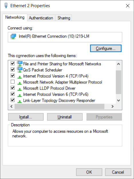

Ik vraag me nu af of IPv6 er misschien voor een stuk tussenzit. Je PC doet een DNS aanvraag voor het IP adres behorende bij de naam van de baracuda server. Op je PC is waarschijnlijk IPv6 aktief, en zal dit wellich ook de voorkeur hebben. Je ontvangt het IPv6 adres behorende bij de naam. Dan lukt het opbouwen van de VPN niet.
Wanneer je mobiele data of een andere provider of zelf je "gsm ertussen" gebruikt is het goed mogelijk dat er geen IPv6 verbinding is. Dan zal er IPv4 gebruikt worden, en werkt het wel
Het is nog een beetje een vermoeden. Probeer anders eens IPv6 te disablen op de PC. Gweoon het hekje wegnemen bijde network adapter properties.
Hoi,
IPv6 disablen had geen effect. (Darenboven krijg ik ook een IPv6 adress als ik met mijn GSM verbind - uiteraard met IPv6 geenabled)
