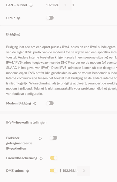

In My Telenet heb ik al jaren en dagen een subnet instelling van 192.168.1.1, geen problemen mee gehad tot voor kort. Na een electriciteitspanne kwam de modem weer op, maar ik had geen internet, raar want in de straat zeiden ze dat alles terug werkte. Ik een beetje ge-troubleshoot en nu leek dat ik van de router een 192.168.0.x adres kreeg. Geen probleem zou je zeggen, klopt tenzij je een pi-hole DNS server hebt lopen op 192.168.1.x. waar alle clients requests naar doen, die opeens niet meer bereikbaar is daar de default gateway is veranderd naar 192.168.0.x.
In MyTelenet staat de configuratie nochtans goed:
Wat ik ook heel raar vind is deze setting:
Ik zet dat af, save de settings, maar miraculeus komt dit steeds weer te voorschijn, switched on.
Dit hangt blijkbaar ook samen met de setting van LAN subnet, want als je LAN subnet zet op 192.168.2.1 dan gaat het DMZ adres mee naar 192.168.2.0.
Ik wil geen DMZ op 192.168.1.0, want dit is een vrijgeleide naar hackers vermits alle poorten naar dit adres worden opengezet ...
Ik heb geen zin om mijn heel netwerk te gaan herconfigureren omdat Telenet's modemconfg niet goed werkt (en een dubieuze DMZ setting heeft)

@kebogaer schreef:Ik wil geen DMZ op 192.168.1.0, want dit is een vrijgeleide naar hackers vermits alle poorten naar dit adres worden opengezet ...
DMZ op 192.168.x.0 is absoluut géén vrijgeleide voor hackers, want 192.168.x.0 is geen adres van een bestaand toestel. DMZ op x.x.x.0 is gewoon de Telenet terminologie van "geen DMZ" 😁.

@kebogaer schreef:Dit hangt blijkbaar ook samen met de setting van LAN subnet, want als je LAN subnet zet op 192.168.2.1 dan gaat het DMZ adres mee naar 192.168.2.0.
Ja, natuurlijk 😀
Standard staat op een Telenet modem het LAN subnet op 192.168.0.1, UPnP staat uit en DMZ staat "aan" op 192.168.0.0 (wat hetzelfde is als DMZ staat uit).
Ik snap niet dat de Telenet modem DMZ zelf aanzet op adres .0, wat dan volgens jou zelfde is als uit. Nu, waarom dan niet gewoon de switch afzetten, is toch heel verwarrend? Nu lijkt het alsof hij alles doorlaat naar dit adres (of netwerk in het geval van .0)

Ja hoor, maar dit blijkt niet te werken bij mij. Als ik terug naar de config pagina ga, staat hij gelijk weer aan.
Zet UPnP eens aan en DMZ uit.

Firewallbescherming en DMZ zijn blijhkbaar ook zaken die niet van elkaar kunnen losgekoppeld worden ...
Telkens ik DMZ afzet, bewaar en refresh, staat het vanzelf weer aan.
Mogelijk is er een storing op de software van de modem waardoor die de updates van Mijn Telenet niet aanvaard.
Je kan je instellingen van Mijn Telenet eens opschrijven en je modem manueel naar fabrieksinstellingen zetten.
Dit kan door iets scherp (duimspijker, tandstoker, tool voor simkaart, paperclip) 15 seconden in het reset-gaatje te drukken en hierna een kwartier te wachten.
Bij de meeste Telenet-modems zit het reset gaatje aan de zijde waar de kabels ingaan. Bij de nieuwste modellen is dit echter aan de onderkant van de modem (rood).
Na die reset van een kwartier kan je de modem instellingen weer aanpassen via Mijn Telenet.
