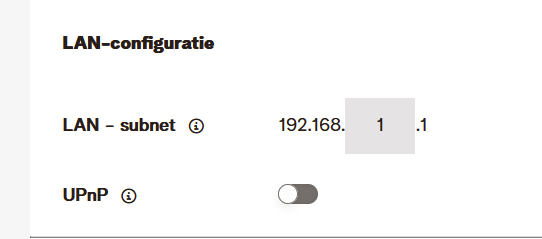

In My Telenet heb ik al jaren en dagen een subnet instelling van 192.168.1.1, geen problemen mee gehad tot voor kort. Na een electriciteitspanne kwam de modem weer op, maar ik had geen internet, raar want in de straat zeiden ze dat alles terug werkte. Ik een beetje ge-troubleshoot en nu leek dat ik van de router een 192.168.0.x adres kreeg. Geen probleem zou je zeggen, klopt tenzij je een pi-hole DNS server hebt lopen op 192.168.1.x. waar alle clients requests naar doen, die opeens niet meer bereikbaar is daar de default gateway is veranderd naar 192.168.0.x.
In MyTelenet staat de configuratie nochtans goed:

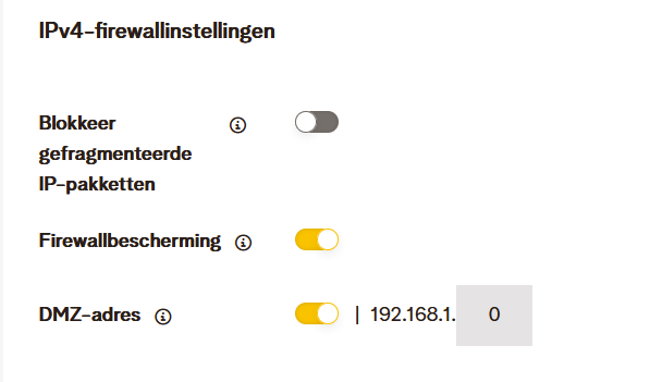

Wat ik ook heel raar vind is deze setting:
Ik zet dat af, save de settings, maar miraculeus komt dit steeds weer te voorschijn, switched on.
Dit hangt blijkbaar ook samen met de setting van LAN subnet, want als je LAN subnet zet op 192.168.2.1 dan gaat het DMZ adres mee naar 192.168.2.0.
Ik wil geen DMZ op 192.168.1.0, want dit is een vrijgeleide naar hackers vermits alle poorten naar dit adres worden opengezet ...

Ik mag doen wat ik wil, ik zet het naar 192.168.2.0, herstart de modem en het gaat weer naar 192.168.1.1, zonder dat het effectief van kracht is.
Een misconfig tussen hun WEB UI en mijn modem?
DMZ op 192.168.x.0 is absoluut géén vrijgeleide voor hackers, want 192.168.x.0 is geen adres van een bestaand toestel. DMZ op x.x.x.0 is gewoon de Telenet terminologie van "geen DMZ" 😁.

Standard staat op een Telenet modem het LAN subnet op 192.168.0.1, UPnP staat uit en DMZ staat "aan" op 192.168.0.0 (wat hetzelfde is als DMZ staat uit).
  • Probeer eerst deze standard settings eens, bewaar en herstart de modem (een "soft reboot" kan je ook via mijn Telenet (onder Mijn Modem > Algemeen).
  • Na herstarten, wijzig dan het LAN subnet op 192.168.1.1, en verander anders niets (laat DMZ rustig op  192.168.1.0, daarna terug rebooten.

Ik snap niet dat de Telenet modem DMZ zelf aanzet op adres .0, wat dan volgens jou zelfde is als uit. Nu, waarom dan niet gewoon de switch afzetten, is toch heel verwarrend? Nu lijkt het alsof hij alles doorlaat naar dit adres (of netwerk in het geval van .0)

Ik heb na veel bewaren, opnieuw opstarten en subnet veranderen naar eerst .2.1 dan weer naar .1.1 uiteindelijk toch het gewenste effect gekregen en heb weer adressen in de .1.x range. Nu, ik ben er zeker van dat als ik mijn modem nu een hard reboot ga geven, dat hij weer omschakelt naar 192.168.0.x, maar dat gaan we nu niet meer testen ...

Ja hoor, maar dit blijkt niet te werken bij mij. Als ik terug naar  de config pagina ga, staat hij gelijk weer aan.

Zet UPnP eens aan en DMZ uit.

Firewallbescherming en DMZ zijn blijhkbaar ook zaken die niet van elkaar kunnen losgekoppeld worden ...
Telkens ik DMZ afzet, bewaar en refresh, staat het vanzelf weer aan.

Zet eerst UPnP aan, dan DMZ uit en dan Bewaar.
