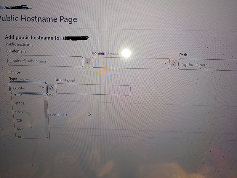

cf.jpgkan je met gratis cloudflare tunneling werken dan kan je bv de cloudflared client draaien op 3 computers thuis en deze 3 een aparte (sub) domeinnaam toewijzen, dewelke dan met beperkte port forwarding van extern bereikbaar is zonder dat je meer dan 1 eigen extern ip nodig hebt, of welk bedoel je van servers. dit is een voorbeeldpagina van de config voor zo een tunnel als je de client draait. moet je wel al een domeinnaam ter beschikking hebben als externe toegangspunt(en) en deze manier ondersteunt ook ( nog) geen UDP. bovenin vul je dan het adres dat je wil op internet en onderin het lokale ip van de computer met de te bedienen dienst thuis. als hetvoor thuis meerdere webserver hosten op adres(sen) bv heeft deze manier als voordeel dat het gratis https is zonder nood om certificaat zelf te voorzien, dit doet cloudflare voor u zelf al voor elke tunnel . deze tunnels kunnen dus allen door hetzelfde externe ip van telenet gaan,en toch naar elk een andere computer binnenin, ook al gebruiken deze 3 aparte computers allen ook intern dezelfde poort, je kan ze , elk apart vanop elk naamadres dat je er langs buitenaf aan gegeven hebt gebruiken dus net alsof je 3 ( of meer) externe ip's ter uwer beschikking hebt; zij het wel enkel voor de ondersteunde services. misschien kan dit u of anderen hopelijk al wat verderhelpen.
