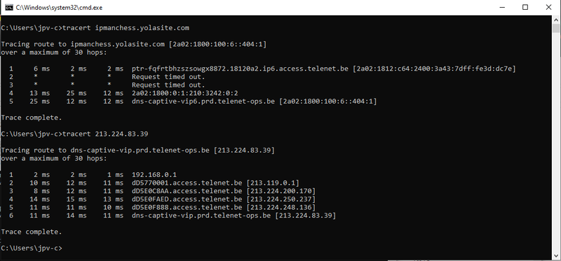

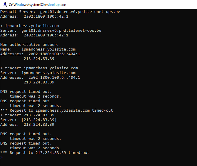

Heb ook NSLoopup & Tracert logs hieronder van vandaag:
Gisteren kreeg ik een andere output..zie foto:
Daarna Browsec VPN extensie toegevoegd aan Firefox ..dan krijg ik mijn website terug te zien!

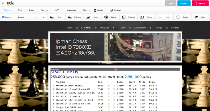

Hier een screen van Yolasite Nu

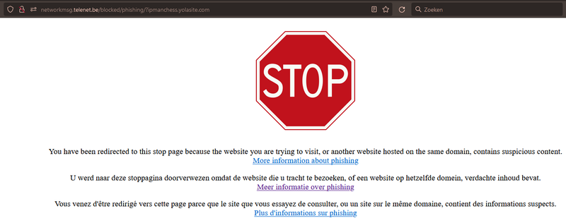

Ik zeg ,okee ,na het eten terug eens proberen.. en wat krijg ik..
Zie: http://networkmsg.telenet.be/blocked/phishing/?ipmanchess.yolasite.com -> Telenet->Blocked->Phishing? is ondertussen mijn website opnieuw geblokkeerd?
