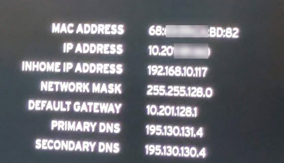

met de CV8560E zie ik alleszins DIT op mijn AD2200 digicorder:
Die digicorder is met een Powerline verbonden met een LAN-poort op de CV8560E.
Vroeger zat die dus op 't switchke tussen mijn modem en Orbi, nu mee op de 'modem' (maar wel buiten mijn LAN).
Dat 192 adres, het inhome ip address, komt dus niet van mijn  Orbi maar van de CV8560E.
Ik heb zelf het subnet op 192.168.10.x gezet via mijn.telenet.be, om het verschil te zien met mijn Orbi-LAN (192.168.0.x) , en bij disablen bridging ervoor te zorgen dat mijn Orbi niet flipt 😉

Kleine (onbelangrijke) opmerking en vraag: op @Wimmme's AD2200 digicorder foto staan 2 IPv4 adressen en maar 1 netmask: 255.255.128.0 (i.e. /17). Ik neem aan dat die /17 voor het 10.b.128.0 subnet is (i.e. een subnet van 10.0.0.0/8) ?

Het netmask 255.255.128.0 slaat inderdaad op het 10.x.x.x IP adres voor interactiviteit.
In mijn vorige post moet je dus 10.0.0.0/8 vervangen door 10.201.128.0/17 (255.255.128.0). Dit zijn de adressen 10.201.128.2 tot en met 10.201.255.254 [voor wat betreft het voorbeeld van @Wimmme ].
