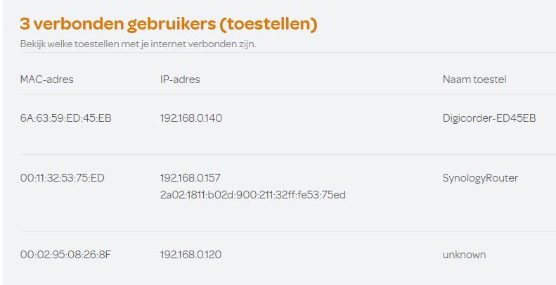

Ik denk dat ze hier bij telenet iets veranderd hebben want zowel de MCE als de digibox hebben een IP adres in dezelfde range... Dus zou dit toch perfect met een modem-only ook moeten werken als ik zowel de digibox en de MCE achter mijn router zet?

@StefaanH neen, eigenlijk niet. Kijk naar de IP adressen die de MCE en digibox hebben. Dit is in dezelfde range als moest ik mij via ethernet of wifi rechtstreeks verbinden op de modem/router van telenet.
Ik dacht ook altijd dat deze een ander ip adres hebben (en dus op de switch tussen telenet en mijn router) om interactief te zijn maar dit moet dan aangepast zijn???
Neen, klopt niet. Jij hebt dus een HGW. Dat betekent dat uw digicorder (en mss ook uw MCE, dat weet ik niet) TWEE IP adressen heeft, namelijk eentje van Telenet rechtstreeks (in de 10.x.x.x range) en eentje in uw home netwerk (in de 192.168.0.x range).
Met een modem-only MOET de digicorder op een switch VOOR de eigen router staan want hij MOET rechtstreeks aan de modem hangen en krijgt slechts één IP adres en dat in de range 10.x.x.x
Het is namelijk zo dat bij een HGW Telenet als het ware door de router heen kan kijken en toestellen die aangesloten zijn identificeren als iets speciaals zoals een digicorder, en mss ook wel een MCE. Bij een modem-only met eigen router is dat dus NIET het geval, daar stopt de toegang van Telenet aan de router. Bijgevolg moet de digicorder ERVOOR aangesloten worden.
