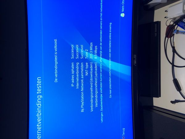

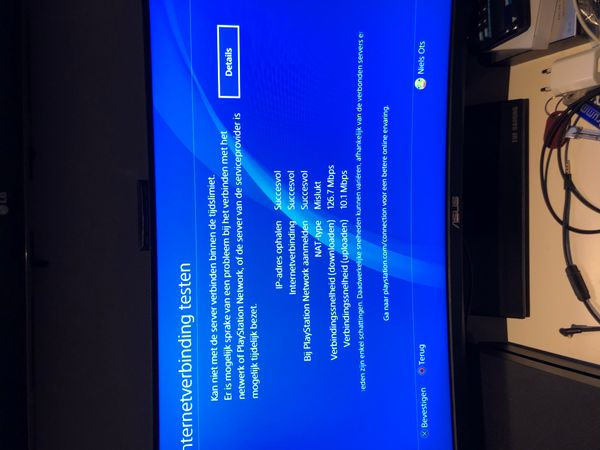

Ik ben al maanden op zoek naar een oplossing voor mijn netwerkproblemen met mijn playstation 4. Na een hele dag bellen met de helpdesk van telenet en geen oplossing gevonden te hebben is dit toch wel mijn last resort. Het probleem is als volgt. Wanneer ik online ga met mijn playstation en in een party chat ga en/of online multiplayer speel, verliest mijn playstation de verbinding met de server. Dit gebeurt op een zeer onregelmatige basis (soms kan ik 2 dagen spelen zonder problemen, soms overkomt het me 6 maal per dag). De onregelmatige basis maakt het zeer lastig het probleem op te sporen en op te lossen. De beide foto’s zouden het probleem moeten tonen. De ene seconde mislukt de NAT type en/of een zeer lage downloadsnelheid onder de 20 mb/s en 2 seconden later als ik de verbindingstest opnieuw doe werkt alles terug met een voldoende hoge downloadsnelheid. De NAT type is ook standaard type 2 en de verbinding is met kabel.
