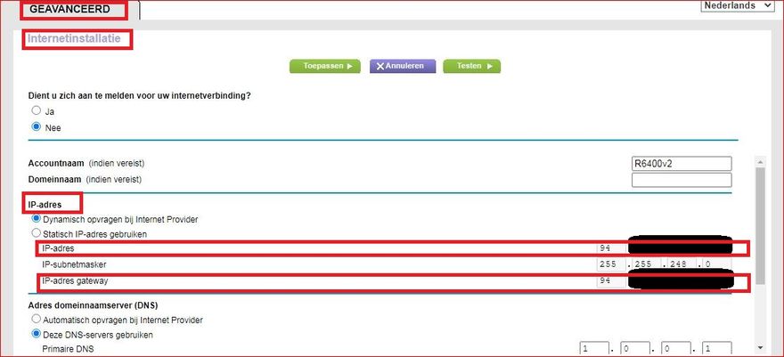

"Als je de bridging succesvol hebt uitgevoerd zou je aan de WAN zijde van je eigen router een publiek IPadres moeten zien."
=> Bedoelt u dan hier ergens (ik en netwerken, dat is zeker nog géén ideale combinatie 😖).

Staat hier ergens dat publiek IPAdres ?
Zoals je kan zien begint mijn WAN adres met "94" en niet met "192.168.x.x"
Daaraan zie je dat het een publiek adres is. Adressen die beginnen met 192 zijn lokale adressen.
EDIT: ik had uw laatste printscreen niet goed bekeken, anders zou ik geweten hebben dat mijn post overbodig was. Je hebt inderdaad uw WAN IP adres gevonden.
En ja, je doet de test door naar dat extern IP adres te surfen, gevolgd door dubbele punt en poortnummer. Je doet die test best op uw foon via 4G, want anders doe je de test vanuit uw eigen LAN en dat werkt altijd.
In mijn laatst toegevoegde printscreen zie ik daar bij mij 84.xx staan. Dat lijkt dus een ok publiek adres te zijn denk ik dan ?

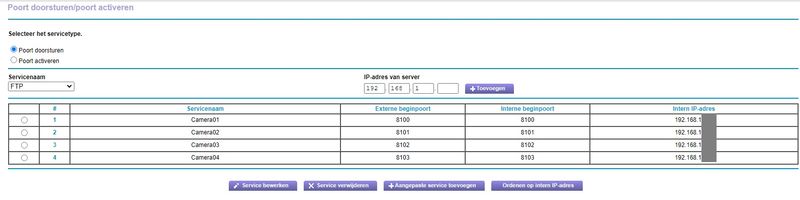

Welke IP-adressen bedoeld u, ik vermoed die van de camera's ? Zie bijlage.
En de port forwarding regels zijn ongewijzigd gebleven (op mijn eigen router).

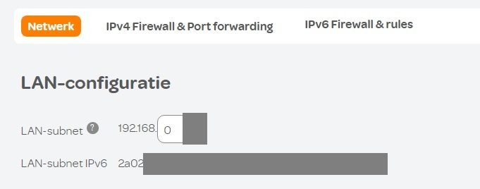

Ik merk wel dat in mijn Telenet het LAN subnet 192.168.0.X staat (en intern op mijn netgear router staat daar dus een 1 (bij mijn camera's) ipv een 0).

Het LAN van de Telenet router (subnet 192.168.0.0 /24) speelt geen rol in de huidige configuratie.

De port-forwarding regels die je gebruikt verbazen me eigenlijk. Ik zou eigenlijk verwachten dat de camera's intern allemaal dezelfde port gebruiken, enkel een ander IP adres gebruiken. Dan zouden de port-forwarding regels er zou uit kunnen zien:
| Device | Externe Port | Interne Port | Intern IP address |
| Camera1 | 8101 | 80 | 192.168.1.81 |
| Camera2 | 8102 | 80 | 192.168.1.82 |
| Camera3 | 8103 | 80 | 192.168.1.83 |
enz.
Hier is het van belang hoe de camera's zijn geconfigureerd. Welke poort gebruik je wanneer je lokaal connecteerd naar de camera (vanaf eigen netwerk) ?
