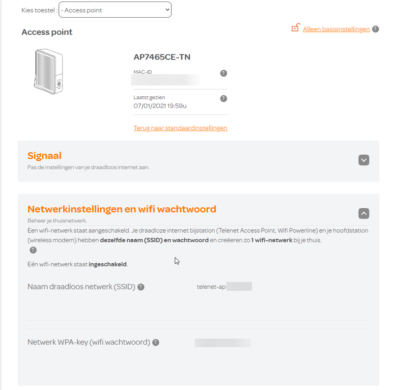

Ik ben net nieuw met mijn internet bij Telenet.
Bij installatie heb ik aan de technieker gevraagd of hij een modem-only model had voor mij aangezien ik zelf mijn eigen firewall gebruik. De installateur zei me een modem only model te nemen en zei me als ik MAC bridging instelde de modem zich daarna enkel als modem zou gedragen en niet als router.
Tot mijn grote verbazing kan ik echter in mijn Telenet geen MAC bridging toepassen. ( de optie is er gewoon niet ) alles is gewoon grayed-out zoals je kan zien op onderstaand screenshot.
Zelfs iets simpel zoals mijn SSID of wachtwoord van mijn wifi valt niet aan te passen.
ik heb hiervoor al eens contact opgenomen met hun helpdesk, maar hun antwoord is dat dit de modem-only is, en dat Telenet geen support bied die verder gaat dan mij te verwijzen naar de pagina in de eerste screenshot.
Als ik wenste konden ze mij wel het nummer geven van een netwerktechnieker (waarvan de kosten dan voor mijn rekening zijn).
model van de zegezegde modem-only CV8560E

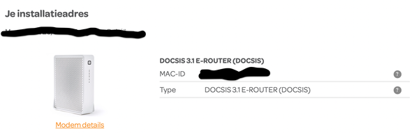

Voor alle duidelijkheid, dit type router is geen modem-only. De echte modem-only's worden niet meer uitgegeven.
Deze router laat toe dat je één MAC adres ingeeft als "bridge" (of MAC / IP passthrough).
Als je hier het MAC adres van de WAN port van je eigen router invult zal die een publiek IP adres ontvangen, en niet één uit het 192.168.0.0 subnet. Alle andere apparaten aangesloten op de HGW zullen gewoon een 192.168.0.x adres ontvangen.
Deze modem-only achtige functionaliteit is beperkt tot IPv4.

@Solidguy als je een modem only hebt zou er maar 1 poort mogen zijn op je modem van Telenet.
Als je meerdere poorten hebt is dat een e-router of gewone router.
Alleen als je een e-router hebt kan je deze mac bridging doen, anders niet.
Ik zie wel dat je op je screenshot een AP7465CE-TN toont en dat is een booster.
Je moet de test doen op je e-router (als je deze zou hebben) en het mac adres van je eigen router ingeven op mijn Telenet. Indien dit niet gebeurd zal deze gewoon een 192.168.x.x adres krijgen.

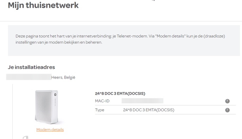

Ik heb net eens de gehele thread doorgelezen. De conclusie is eenvoudig: je hebt de juiste E-Router in huis, maar deze is foutief geprovisioneerd. Dat zie je aan de melding dat je zogezegd een echte EMTA modem hebt. Vandaar dat de helpdesk dat ook zei, dat je een echte modem-only hebt. Hetgeen dus niet klopt.
Het gevolg is dat uw "mijn telenet" niet goed functioneert.
De oplossing is, zoals reeds door anderen aangehaald, naar een telenet centre gaan en uw E-Router deftig en correct laten provisioneren. Eens dat gebeurd zal alles correct werken.
