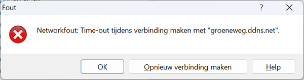

Een foutmelding krijg ik niet, wel dit :
Ik connecteer op port 122 (op port 22 kreeg ik teveel 'bezoek'-pogingen), die ik forward naar poort 22 op mijn diskstation dat een vast adres heeft.
