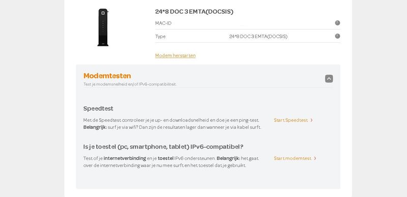

Bijgaande foto's over mijn modem type verklaren miss meer.
Iemand enige info , hoe ik dit probleem eventueel kan aanpakken?

Ik weet niet wat het probleem is met uw foto die je hebt willen posten, maar aan de titel ervan zie ik wel dat je een modem-only hebt.
Belangrijk is dat je na uw modem-only eerst een switch plaatst. Van daaruit rechtstreeks naar de digicorder met UTP. En een andere UTP naar uw eigen router. En dan vanaf uw router heb je uw eigen netwerk, inclusief WiFi.
