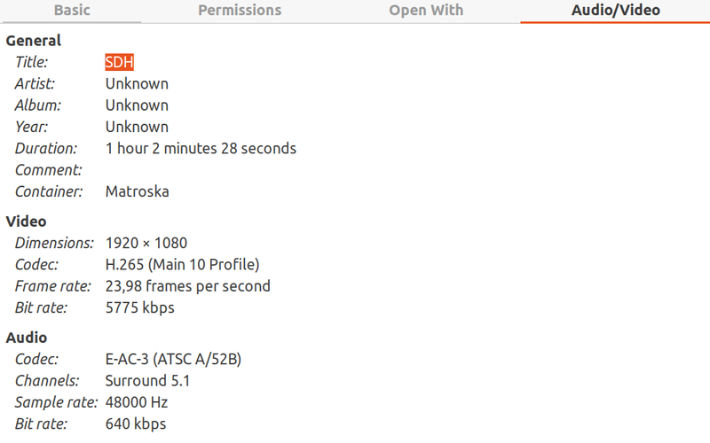

Hier zijn de properties van een mkv video bestand wat ik juist bekeken heb via mijn RPI met LibreELEC + Kodi. Raspberry Pi 3 Model B Plus Rev 1.3

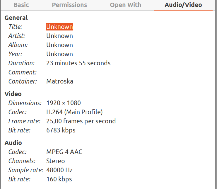

Bij een andere bestand met onderstaande properties kwam de RPI duidelijk wel in moeilijkheden. Ik kan het later nog eens met een RPI4 proberen.
Hierbij kan ik nog aanvullend melden dat ik deze bestanden afspeel via DLNA.
De DLNA server is een Synology NAS (DS918+), gebruikmakende van Gerbera DLNA server software in een docker.
